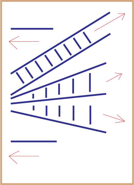

Ответ: Что есть ритм?
ну посмотрите на это:
гармонии в этом раздрызге нет.
    17.1 КБ · Просм.: 1 280

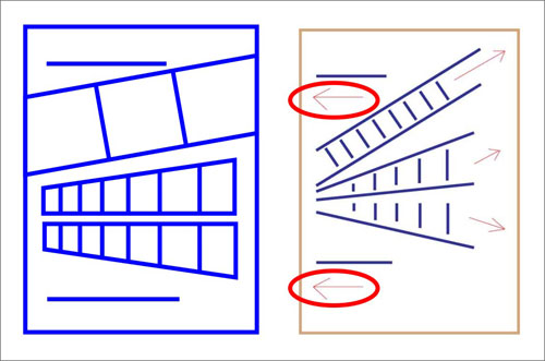

(pcrp), действительно, нет. Вот только к моей обложечке этот раздрызг имеет весьма отдалённое отношение :)
И надписи вы справа налево любите читать? :)
Да и вообще не об обложке речь :)
В обложке меня интересует скорее "сбитый с ритма" текст.
В чём проявилось это "сбитие с ритма" - вот вопрос по обложке.
    34.7 КБ · Просм.: 1 445
есть у меня ощущение, что вы примерно как Valya, собрались пройти краткий курс дизайна в форуме. при этом слышать ответов не хотите (или не можете).
вы спрашиваете "что не так?". вам отвечают "вот это". вы на это: "неправда".
ну так если вы так уверены в своей правоте, зачем спрашивать?
Полностью согласна с (pcrp).
Edwards, по Вашему аттачу (http://forum.rudtp.ru/attachment.php?attachmentid=17142) - скажите, а где тут общий ритм?
У текста ритм один, у плёнки - совершенно другой, на выходе имеем полную дисгармонию и ощущение редкостного дискомфорта.

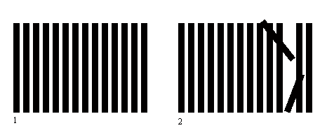

Вот пример (взял у Виктора Вязьминова):
«Наш взгляд находит определенную строгую красоту порядка на первом портрете забора, но как привлекает наше внимание дыра на втором... как наш взгляд пытается уйти от нее на ровную часть забора, и все-таки возвращается и возвращается к ней...
А какая доска вам нравится больше на первом?»

(pcrp) сказал(а):
слабость моей позиции скорее в том, что я не могу теоретически обосновать то, что видно не только мне.
куда уж понятней объяснять, чем вы нарисовали :)
