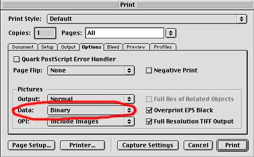

Наверное при выводе в *.ps?
Насчет смертельности или не смертельности не скажу, вывожу из кварка только Binary а не ASCII. При выводе в Binary подобных предупреждений не появляется.

Собственно, это предупреждение и появилось после тог, как в Кореле в опциях экспорта в eps выставил PostScript Level 2 (вместо level 1 по умолчанию). До этого не было. Теперь, когда выставляю в принт-опциях binary, то Кварк молча конвертит в eps. Т.е. проблема как бы решена. Спасибо за разьяснения, стал чуток умнее.

теперь о кварке и опциях в его диалоге печати. Кварк всегда пишет свой постскрипт-код в ASCII. А вот имиджи при этом кодируются в зависимости от выбранной опции. Если "binary", то они пишутся байт в байт на устройства level 1 и дополнительно упаковываются RLE фильтром на устройства level 2. Ecли ASCII, то каждый байт представлен двумя hex-цифрами, т.е. 2 байта. Если Clean 8 bits, то данные разбиваются на строки (чтобы не было длинных строк), а все символы, которые могут быть восприняты как управляющие, кодируются в ASCII
вопрос "Page could contain EPS pictures which include Binary data. OK to continue?" возникает потому, что кварк помещает епс-файлы в постскрипт целиком, никак не перекодируя их. Он даже для ascii-eps выдает указанное предупреждение (заметим словечко "could"). Т.к. постскрипт пишется на диск, это предупреждение можно игнорировать. Хотя по той же причине нет смысла выбирать что-либо кроме binary при записи пс из кварка
