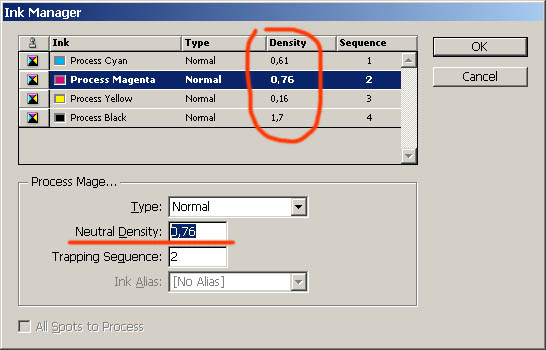

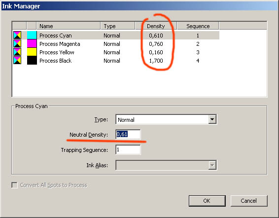

Что означает параметр Neutral Density в диалоговом окне
Print/Output/Ink Manager. Этот параметр как-то связан с нормами оптической плотности краски или балансом серого?
Кстати, такое же окно появилось в 7-м Акробате
Help читал. Не очень понятно
    48.3 КБ · Просм.: 977
    49.3 КБ · Просм.: 823

Стало быть изменение параметра ND для используемой в макете краски оказывает влияние только на Overprint Preview?
Ответ: Что такое Neutral Density???
На автоматический треппинг оно влияет прежде всего. Если бы это делалось только ради Overptint Preview, это было бы просто несерьёзно.
В первую очередь оно окажет влияние на то, как ИнДизайн будет строить треппинг для вашей работы при выводе на печать :). Обратите внимание, что кроме Neutral Density, там еще есть параметр Sequence :).
