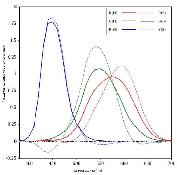

Вот, чтобы не быть голословным:
Пунктирные линии -- Брэдфорд
Сплошные линии -- Хант.
