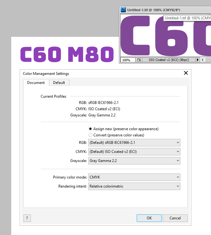

Цвета выглядят слишком насыщенно. Разве выставлены неправильные установки?
Сверху - как выглядит в фотошопе. Наверное в новых версиях корела с цветом есть какая-то хитрость?
Как правильно выставить, чтобы цвет отображался как в фотошопе?

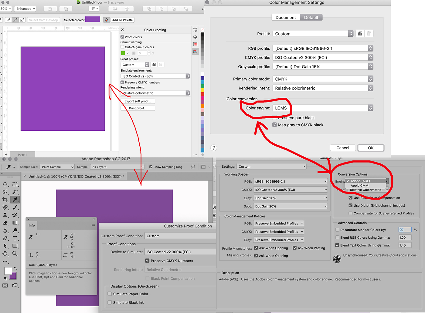

Так возьмите иллюстратор, именно для работы с цветом (а рисуйте себе в кореле потом в Аi) и не мучайтесь. У меня даже на Маке по разному ФШ и Корел показывают рецептуру С60M80Y0K0 — может из-за того, что в кореле engine — «Маленькая CMS» — Little CMS или LCMS, а в ФШ — Adobe (ACE) и Apple CMM?
