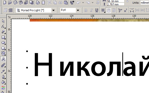

набирал нормально тексты этим шрифтом, open type.
закрываю, открываю макет -- часть текста меняется на непонятно откуда берущийся Т1. и стоит звездочка (много лет работы с корелом я это понимаю что он шрифт типа не находит)
но я ж набирал другим. и получаем такие разбитые разности -- первые буквы везде отлетевшие.
при тупом назначении заново open type глифы приходят в порядок -- но название шрифта то же Т1 и со звёздочкой.
upd
в соседнем документе -- нормально набирается опен тайпом и сохраняется.
но одна тонкость (точнее поправка -- вспомнил): текст выше я не набирал, а копировал из ворда. и он никак чиниться не хочет. что делать. всё перенабирать заново в кореле?
    54.9 КБ · Просм.: 668

Вставить из Ворда в Блокнот, а потом уже в Корел из блокнота.
Ответ: что происходит со шрифтом? (myriad pro light)
гы. опередил, только начал править -- а правка уже недоступна:
при попытке перекопировать заново через блокнот -- myriad pro light просто исчезает из списка шрифтов. любой, со звездой и без. при перезагрузке корела -- возвращается. что твориться?
