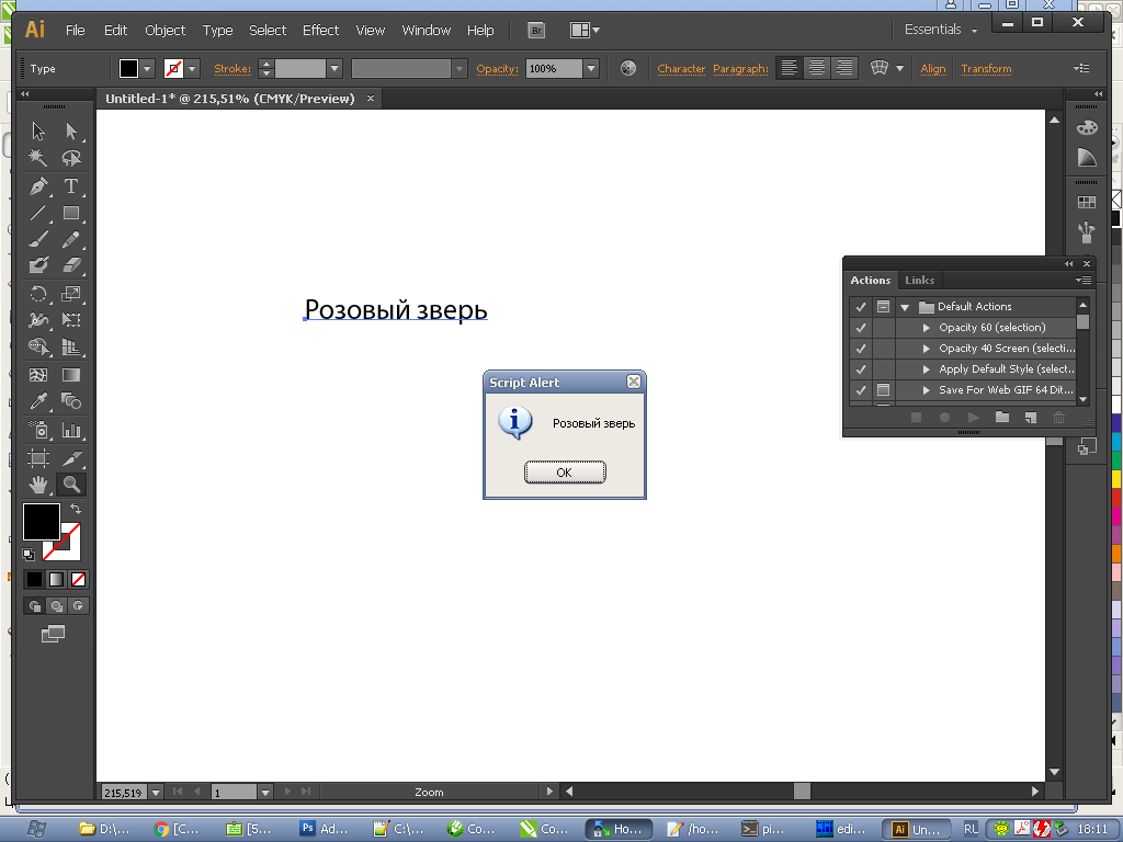

не работает уже?
Вот так не работает в CS6.
Ну ты ж текст выделяешь а надо объект :D
в цикле по идее должен работать. Но сразу обращаю внимание, что менять будет только одно первое вхождение.
