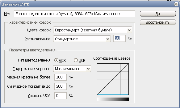

В общем, разобрался - на самом деле никакого бага нет, все работает правильно везде, просто немного неочевидно.
Суть в том, что при открытом документе в модели CMYK меняй-не меняй настройки - черный цвет не меняется.
Поэтому, если хотите, чтобы при нажатии D был чисто черный - закройте открытые CMYK документы, зайдите в настройки, установите максимальную генерацию черного, нажмите D - бинго, черный 0.0.0.100!
Теперь можно открывать документы, менять генерацию на нужную - черный останется чистым!

Максимальная генерация черного редко мною применяется - спецом ее выставлять чтоб получить чисто черный слишком долго, уж тогда быстрее сам черны цвет задать...
