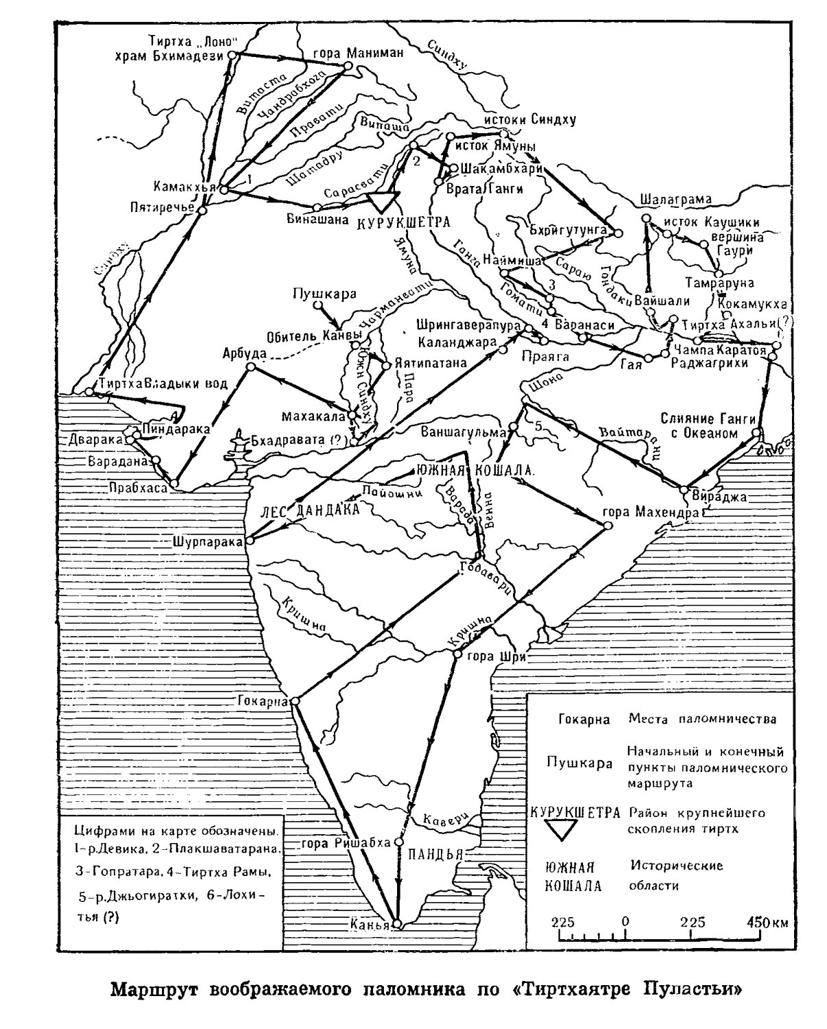

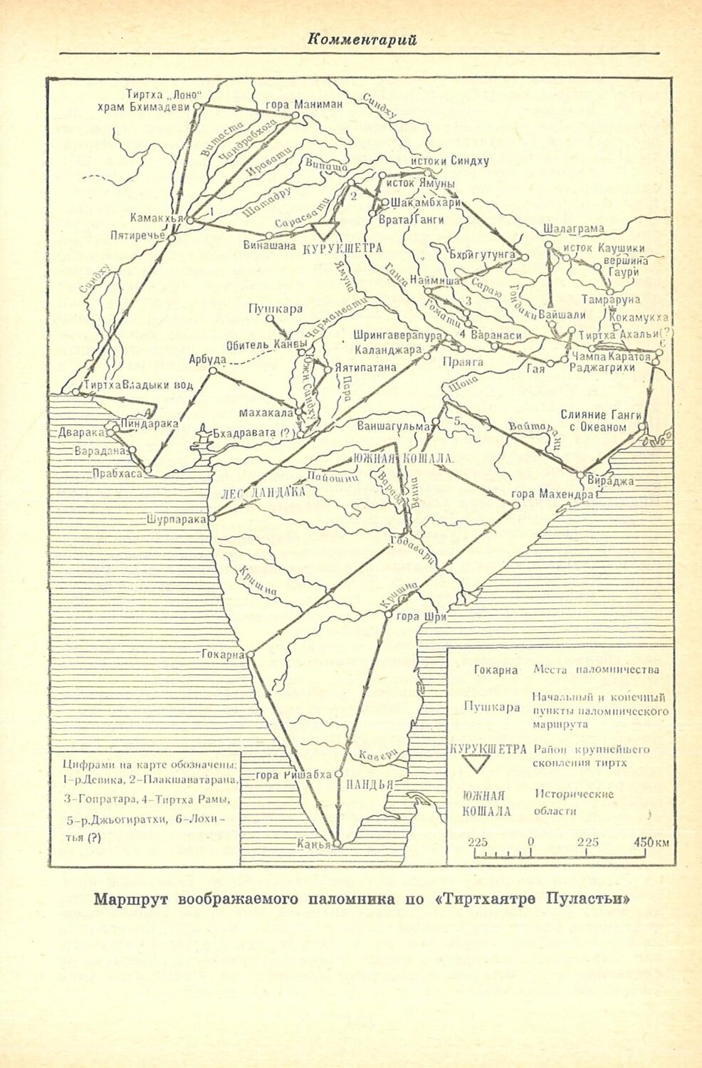

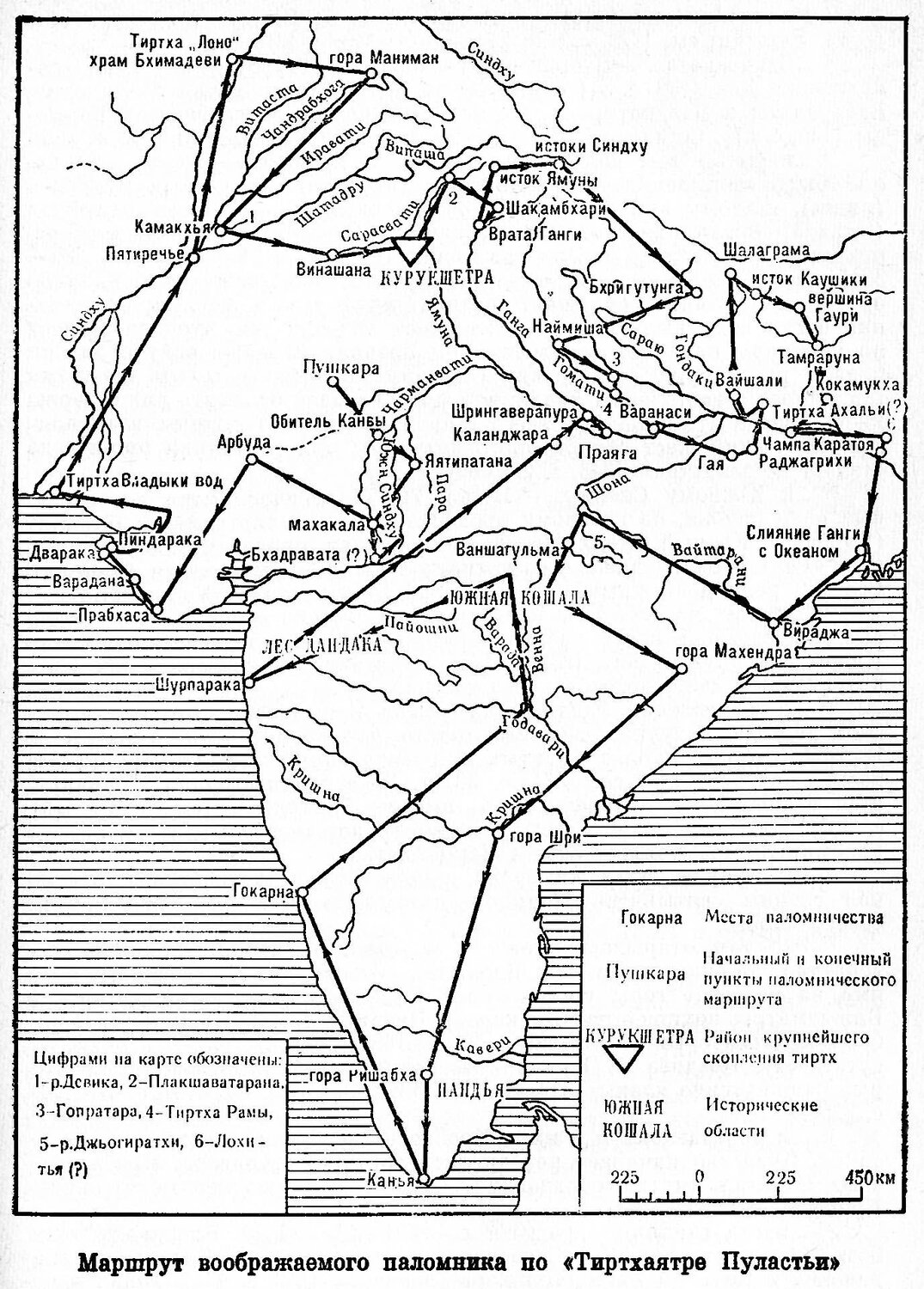

Подскажите, пожалуйста, о чем нужно помнить?
    446.8 КБ · Просм.: 217
    261.6 КБ · Просм.: 216
    394.6 КБ · Просм.: 222
Самое главное, что нужно помнить — чистка растровой картинки не заменит её отрисовку в векторе )
Если и не всю отрисовывать, то как минимум перенабрать текст на карте (и не в фотошопе само собой), перенабрать текст в легенде, заменить рамки (внешнаяя, рамки легенды) на ровные векторные.
Оттрассировать в режиме centerline вектор а текст распознать и перебрать
что такие задачи проще решать в специализированном софте.
ИМХО исходник двухцветный, репринт решено в 1 цвет делать?
Да, тоже об этом думал.
Да, об этом не подумал.
Спасибо, попробую.
Не очень понятно с этой страничцы, чем примечателен Spotlight
Да
