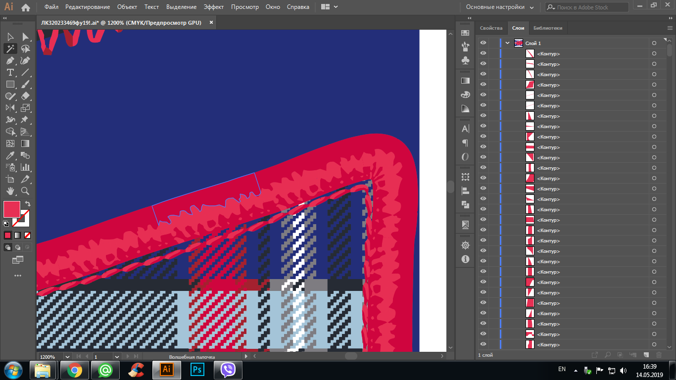

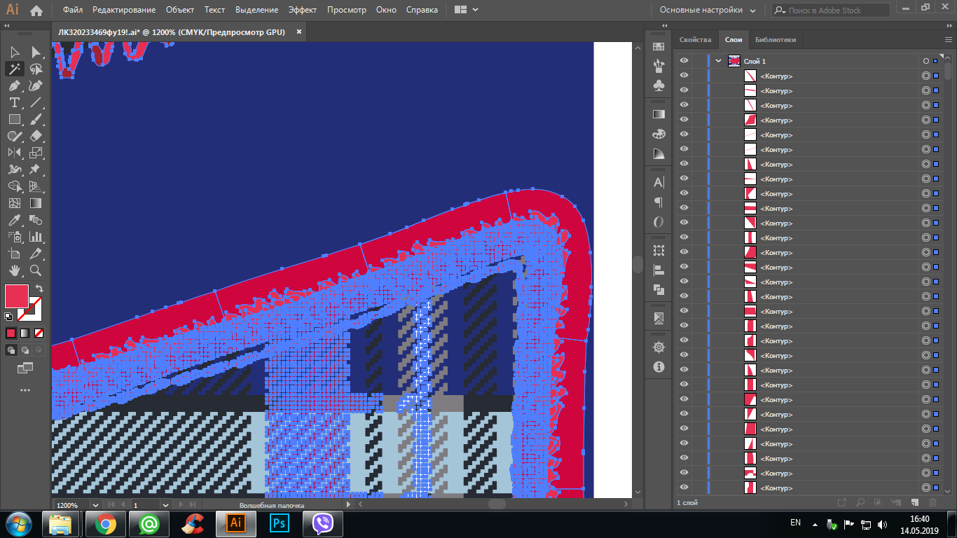

Доброго времени суток! хелп ми вери плиз! Используя ВП в Иллюстраторе, выделяя объект необходимого цвета, она выделяет все объекты похожего цвета но разные по тональности. короче говоря, в рисунке используется 3 оттенка красного, выделяя какой то из них, выделяются все. Как это можно исправить?

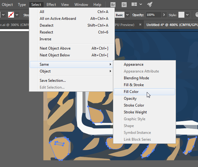

Выделять не палочкой а выбрать через панель
Select -> Same Fill color
или
Select -> Same stroke color
или другие опции какие понравятся

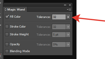

шмякните два раза по инструменту и поправьте параметр толерантность
