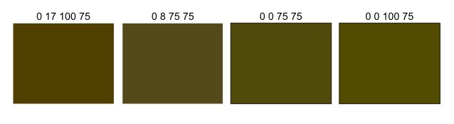

Как видно из картинки ниже,
чем больше желтого, тем более зеленым становится цвет.

Ответ: Черный+желтый
Ок. Спасибо за ответы.
