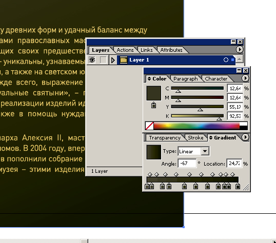

В меню Gradient, если включите все опции, у вас внизу будет такая полоска, которая градации показывает: от темной области к светлой. Можно движков больше сделать, так управляют кол-ом градаций...но толку от этого...
Мда, градиент лучше растровый создавать.
