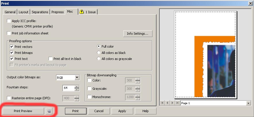

Проверь все установки в file > print > misc.

Проверил я настройки.....хотя вчера их по всякому методом тыка крутил....ну вот напишу что у меня там ОТМЕЧЕНО.
print vector
print bitmaps
print text
FULL color
output color bitmaps as: grayscale
А с TIFF вообще какая то непонятка...там формат меняется на больший и всё равно ЧЁРНО-БЕЛЫЙ

А в превью кореловском что показывает? Черно-белое изображение?

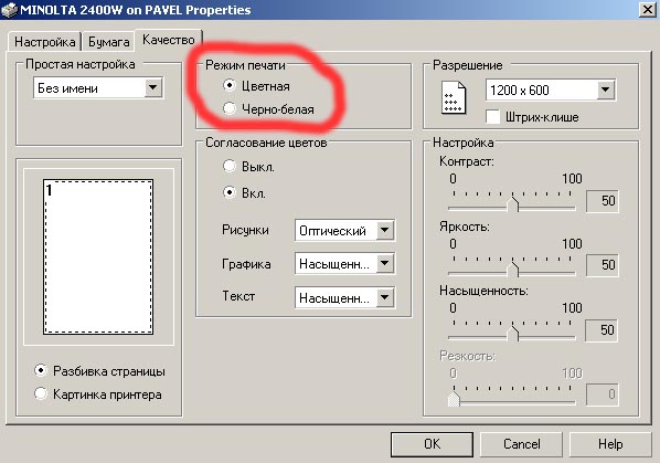

В установка самого принтера может что-то подобное (печатать черно-белым) стоять.

Смотреть настройки принтера из Кореловского Print-а - похоже у Корела в качестве дефолтного стоит чернобелый принтер или он устанавливает чернобелый режим для текущего.
Ответ: Чёрно-белый цвет
Н-да... Распечатай лучше из другой программы и купи/почитай книжку...
А превью и возможные установки принтера - смотри картинки.

Как посмотрел превью, то там да.....черн-белый цвет у обложки а в проекте она цветная.В свойствах принтере проставлена цветное печатание.По этим настройкам вроде всё как у тебя.
