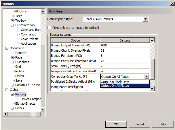

Ну если хочется поглубже поковыряться, то вот сюда еще можно залезть
    132.4 КБ · Просм.: 701
Спасибо, это именно то что было нужно.
