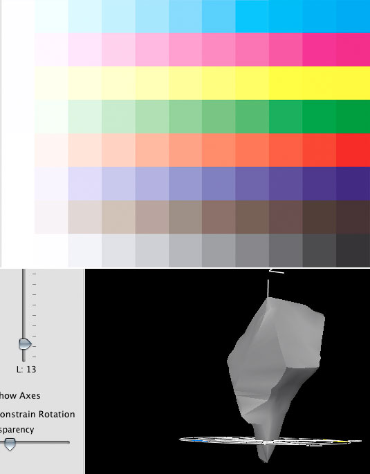

Собственно, в чем суть? Решил построить профайл на основе основных красок и CMY, с шагом 10%. Промерил патчи, сделал профайл и решил посмотреть, как он выглядит. Посмотрел (в аттаче 88 patches.jpg) и призадумался: L=0. Посоветовали добавить патчи, где к цветным добавлена черная. Добавил, промерил, построил профайл. Вторая картинка в аттаче - 130 patches.jpg. Черная точка поднялась до L=13. Это уже ближе к реальности.
Вот такие вот дела.

Подожжи, подожжи: я и в телефонном разговоре прозевал, и здесь не уловил -- "черная" это 100% black, или полная сумма красок?
Алексей.
Ответ: Черная точка в профайле
Алексей.
Из второго патча, черный 100% показал L=18.6
