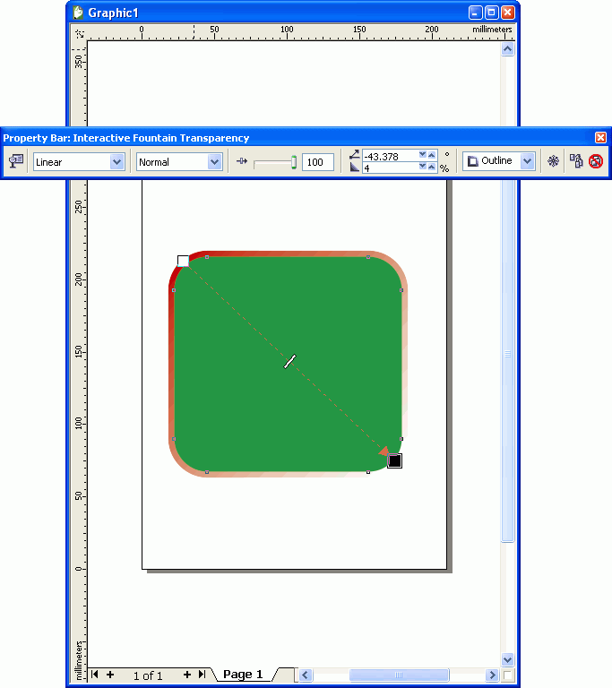

CDR 13 SP1, Win XP SP2.
Рисуем в программе простой такой сюжет: прямоугольник со скругленными краями, с заметной толщины обводкой. Накладываем Linear Transparency. Указываем в настройках либо All, либо Outline (рис.1)

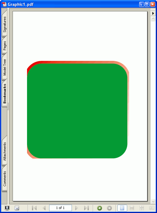

Делаем Publish to PDF с Acrobat 5 Compatibility. На результат любуемся в Акробате. (рис.2) :(

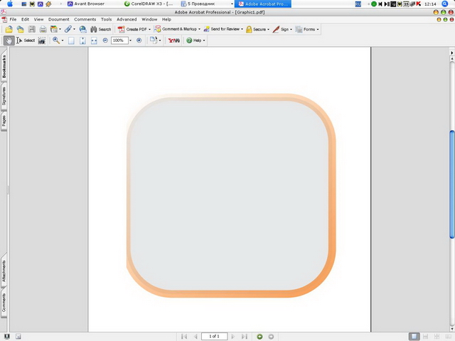

ну у меня чуьт лучшей получилось.... ;)
