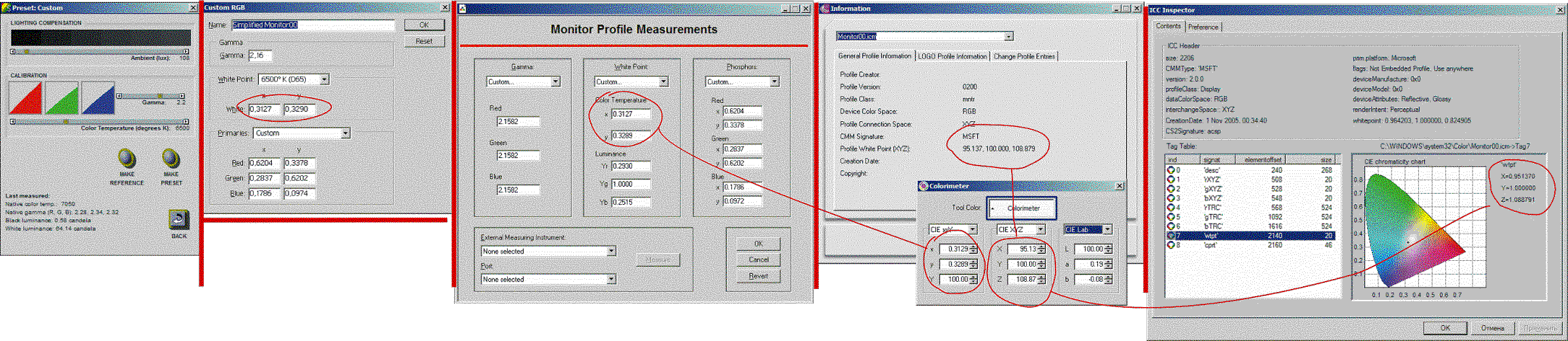

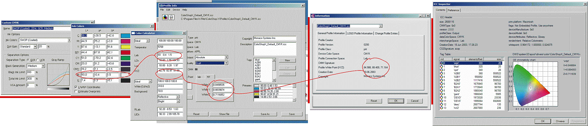

>agorachev, заблуждаешься.
Ой ли?
RGB & CMYK профиля — в разных прогах, в том числе и шопе.
monitor00.png (172.9 KB) - реальный профиль экрана (первое окно слева сенсора)
    158.7 КБ · Просм.: 1 179
