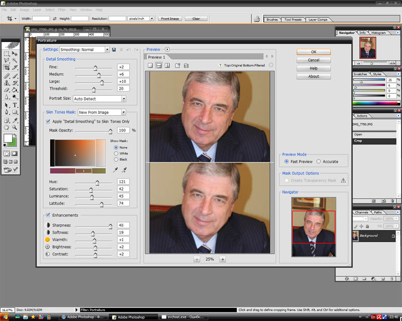

Для "чистки" и придания "гламурности" лицам и коже стал использовать Imagenomic Portraiture Plug-in. Пока нравится. А чем пользуетесь вы? Интересны любые мнения...

Без обид, но результат ужасен. Почти то же самое даст гауссовый блюр. Черты лица расплылись, глаза замылены. Сойдёт для очень маленькой фотографии или для газеты.
Я делаю вручную. Встроенные фильтры.
Ответ: Чем пользуетесь при "чистке" лиц?
Какие обиды, наоборот, спасибо!
@diz@, а Вы ей пользовались?
Я обычно применяю этот фильтр, а затем, то что не нравится довожу "ручками". Результат примлемый.
Кстати, не дадите ссылкочку (или очень краткое описание) на применяемый Вами метод... Интересно почитать и попробовать.
