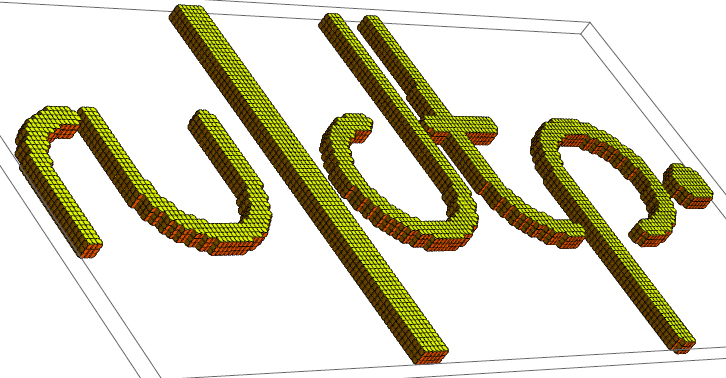

Вроде полностью разобрался. Несмотря на совершенно головоломный синтаксис программирования, в вольфраме можно очень даже интересные ништяки рисовать. Вот, к примеру, такое рисует программка из 6 строчек:
Ответ: Чем нарисовать подобную объемную диаграмму?

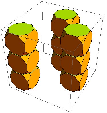

А как насчёт подстановки разных примитивов?
Все просто замечательно! В приведенном выше примере использован примитив "обгрызанный куб", такой как тут:
И что самое прекрасное - полученную модель можно потом экспортировать в 3D редактор, к примеру, у меня даже в блендер получилось затащить.
