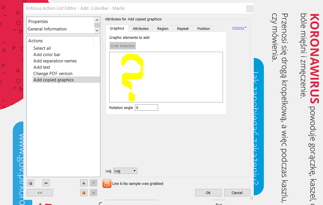

    305.8 КБ · Просм.: 335
1 - выделить последний добавленный объект
2 - повернуть его
2 - повернуть его
ну его нужно не просто повернуть, а вставить в конкретное место, а если нужно крутить руками, то не имеет смысла )
все методом тыка... а как по другому вставить текст?
А кто предложил выделять и крутить руками? 1 и 2 пункты предложенные мною это екшены в питстопе.
нашел, попробовал...
строку поворачивает, но в том же месте, т.е. она после поворота стоит на изображении, что не приемлемо... )
засада с этой вставкой текста... может есть инный вариант добавить подпись работы, другой экшн?
