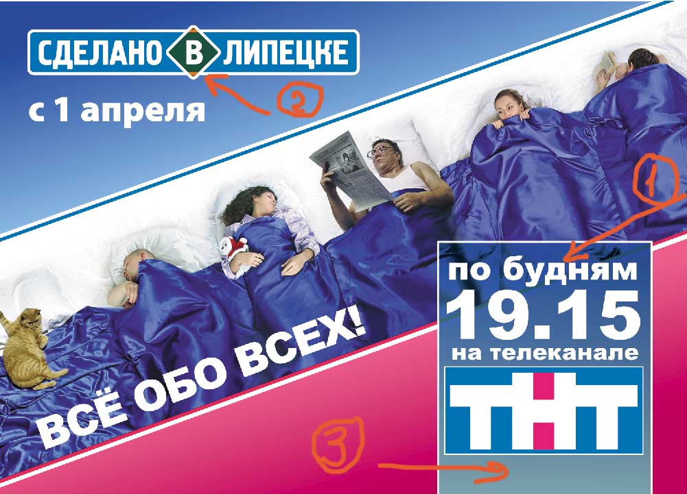

в приложеных изображениях -- pst.jpg -- это то, как это все выглядит в инди

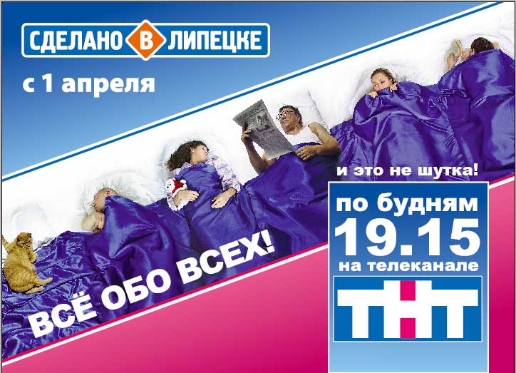

pst2.jpg -- это результат след. действий (вывод PS, открытие PS в фотошопе; либо вывод PS дистиллинг в PDF, открытие PDF в фотошопе; либо либо вывод PS дистиллинг в PDF, открытие PDF в Илле, экспорт в TIFF) Результат один и тот же
1. Слетела почему-то градиентная заливка (стала прозрачной)
2. Слетел цвет в оранжевоми квадрате
3. Слетел голубой цвет
Че за блин может быть?

Оверпринты?
Ответ: Че за . ?? Помогите с проблемой на выводе
Можно не делать PS, а в самом индезе выбрать View->Overprint Preview и тут же увидишь то же самое (скорее всего ;) )
Спасибо, мужики! Тут один тов. до меня этот макет готовил, а он был любителем оверпринтов.
