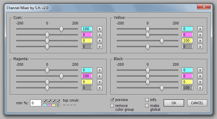

Всем привет, месяца полтора назад допилил channel mixer, не хватало времени написать инструкцию.
Теперь он работает со свотчами, что обеспечивает работу со всеми типами объектов, кроме растра.
Инструкция длинная и на первый взгляд сложная. После 3-4 раз должны привыкнуть.
Спасибо участникам форума, принимавших участие в реализации данной идеи.
Особая благодарность splxgf.

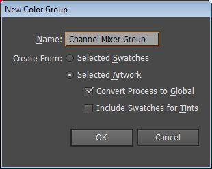

Что-то инструкция у вас длинная. У меня получилось так.
1) Удаляем все Swatches (кроме тех что не удаляемые и нужные)
2) Выделяем нужные объекты, создаем в палитре Swatches новую Color Group, сразу же называя ее Channel Mixer Group, и делая там же цвета глобальными.
3) Можно запускать скрипт и двигать ползунки.

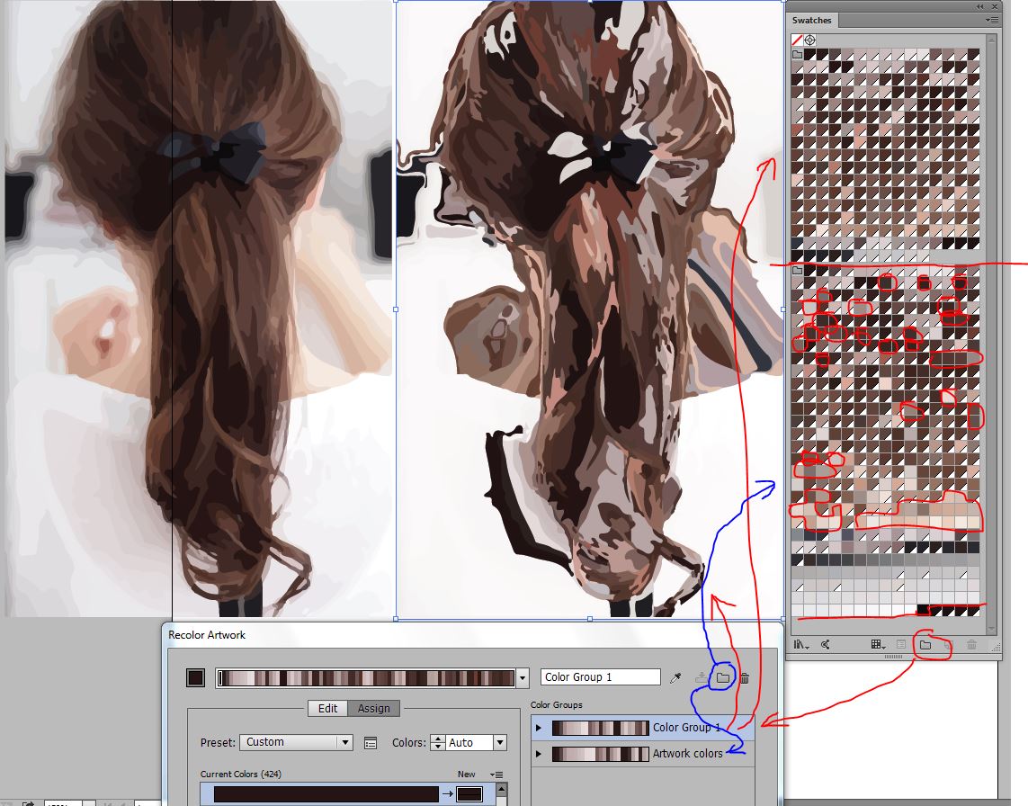

Не всё так просто. При тестах первого скрипта я обнаружил, что добавление групп через панель свотчей периодически даёт ошибку - не все цвета вытягиваются из объектов. Вытягивать через Recolor всегда надёжнее.
snimok-jpg.107411
Ссылка с примером здесь:
[CC] - Channel Mixer by S.H.
А вообще, действительно, можно пробовать сначала по-простому - добавлять свотчи через панель свотчей и потом, при неудаче, через Recolor. Думаю, в половине случаев это сработает и сэкономит время.
