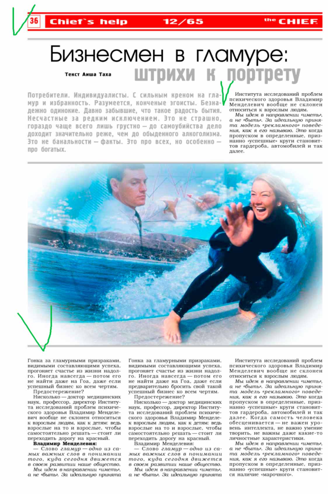

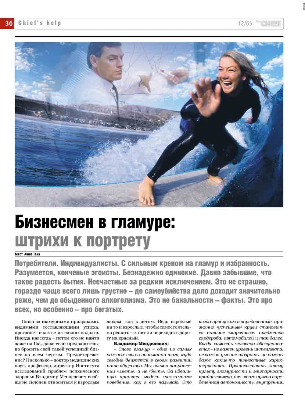

Мы (lunatik) вот с Leonardo маленько поспорили и решили вынести на суд общественности. Мою работу и его исправления.

заголовок со второй поставить на первую. остальное на первой оставить как есть - рулит.

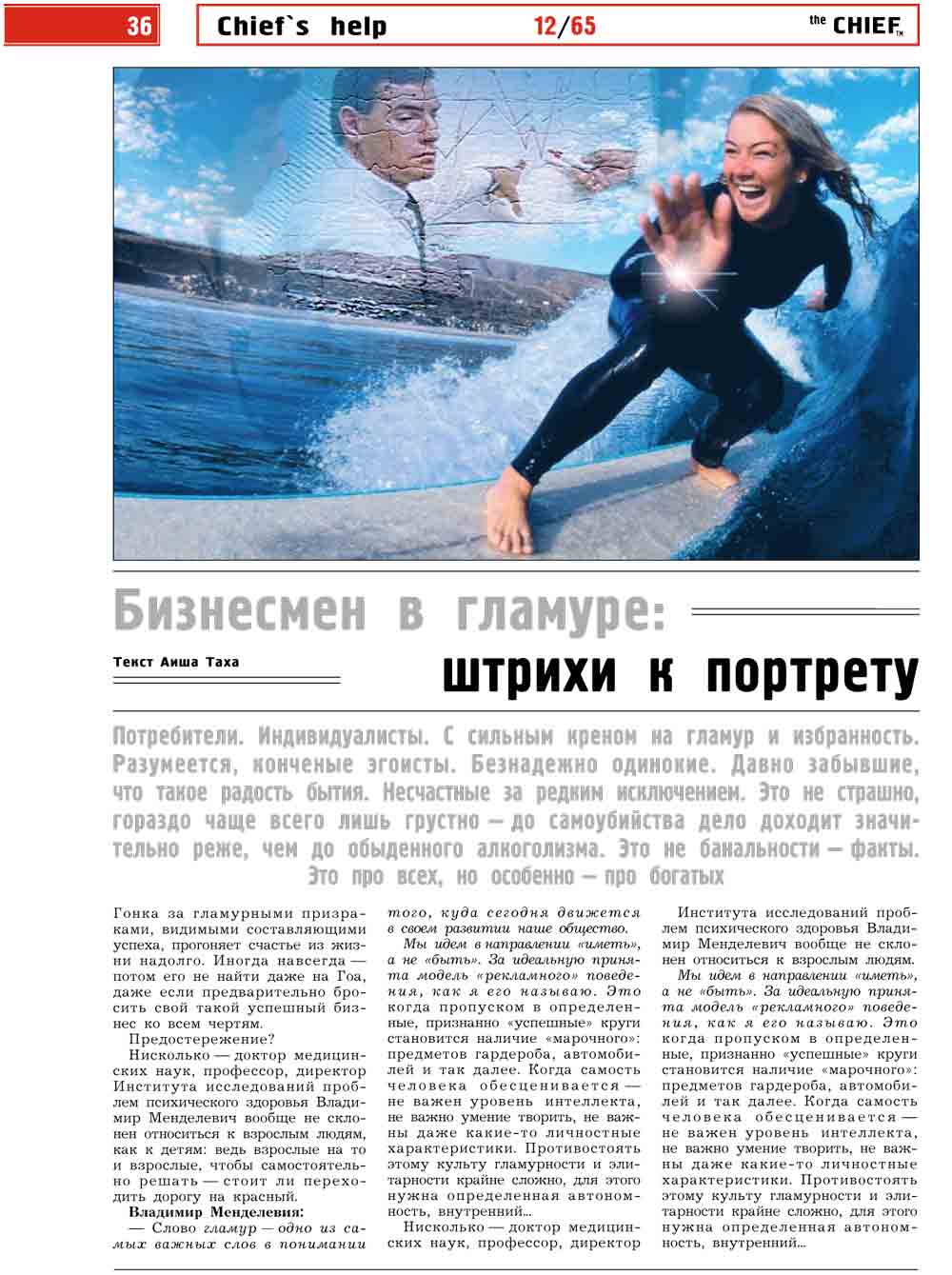

lunatik, Вы попробуйте сделать иначе. Внесите изменения в свою полосу,
которые я Вам предложил сделать и покажите свой исходник и исправленный вариант.
Тогда объективнее будет. Я полосу делал не имея Ваших шрифтов в частности заголовочного и текстового, поэтому полоса воспринимается иначе. Или скинте мне свои два шрифта... :)

С этим я готов согласиться. Заголовок выглядит лучше.
Впрочем из этого поста будет ясно почему он такой и только такой. Увы.
Честно говоря подзаголовок дожен быть намного короче 1-3 строки и тогда он смотрится нормально. Уж такой дали. В условиях цейтнота я не стал качать права.

Нравится 1-й, с такой доработкой (аттач 50% увеличение)

Мне вторая. В первой заг провалился в себя, вводка почти с него размером. Зато колонтитул академичнее, чем на второй.
На второй еще напрягает отцентрованная вводка.
Фотки в принципе не оцениваю, правильно?

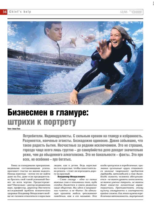

Я хотел бы напомнить, что первоначально автор писал, что ему НЕ ВАЖЕН дизайн. Ему важно узнать мнение с точки зрения журнальной верстки.
Я расписал ошибки и для наглядности сделал полосу, на которой можно было бы посмотреть, что в частности я имел ввиду и как можно сделать уравновешивание тексто-графических элементов. По существу "набросок" той же исходной полосы (у меня не было шрифтов исходника) и за каким-либо "дизайном" я не гнался...
НО!
Однако lunatik, после обсуждения, решил сравнить "дизайн" полос...
Если кому то интересно узнать, как бы я лично сделал эту полосу, то я бы сделал ее вот так. Линейки везде двойные - приблизьте.
lunatik, обратите внимание, как может выглядить Ваш текст при том же шрифте, но с уравновешанными междусловными пробелами.

Тогда дизайн фотки не надо было трогать вообще. Извините вы ее только испортили. Да и все остальное не впечатлило. В т.ч. последний пдф. Особенно он. Я хотел обсудить верстку поэтому выкладывал еще несколько текстовых полос. Но раз уж вы так привязались именно к этой... Да обсуждение скатилось в дизайн. Я не считаю себя кулдезигнером, но вы меня утешили:) Еще не все потеряно значит. А я уж думал что совсем утратил занимаясь версткой всякой макулатуры вроде газет объявлений и рекламных буклетов.
Позволю себе выложить ваш последний файл в jpg для наглядности. Честно говоря я не ждал что вы возьметесь ее переверстывать. Мог и исходник выложить. Ну вот шрифты допустим. http://filesurf.ru/25164/Fonts.rar.html

Следующий номер верстал бы кто-то другой. Сделай я по вашему. Я подчеркнул почему.

Я за первый вариант. Второй какой-то... не знаю, смотрю на полосу и меня всего корёжит.
В первой полосе неплохо бы сделать justify на ширину набора в подзаголовочном текстовом блоке.

первая

Первый вариант лучше. за исключением пары моментов: колонтитул и правда вялый. Нафиг он тогда нужен? Начало текстового блока набирать с абзацным отступом совсем не обязательно. Тире, кстати, я (по личному совету Брингхерста :)) набираю в 80% от длинного (Alt+0151). И вашим и нашим, что называется :).
Ну и с заголовком бы поработал, если на это есть время.
Второй вариан просто рвёт глаз, т.к. динамика у полосы нелогичная и, если так можно выразиться, истеричная.
Про жидкие строки, получившиеся в результате повышения удобочитаемости, я лучше помолчу :).

Lunatik, моя полоса намного грамотнее сделана, чем Ваша
http://forum.rudtp.ru/attachment.php?attachmentid=32982
и именно с точки зрения журнальной верстки. В плане оформления
она высоко индивидуальна (в частности колонтитул), а это значит,
что она запомнится многим.
Если Вас устраивают неравномерные междусловные пробелы в Вашей полосе (в строках), левофлаговая выключка с дырой справа и колонтитул, который повторяется во многих изданиях, то можете
радоваться, Вы своей цели достигли... Банальность у нас везде приветствуется. А где индивидуальность полосы?

Первый.
Во втором варианте текст "жидкий". Центровка в газете не люблю . Но это ИМХО.

Выбрал первый. Вариант сыроватый, но смотрится нормально, глаз и мозг при чтении страницы особо не напрягает. Во втором особенно не понравилось скомканность какая-то, центрирование, дыры в тексте и резание заголовка полосами + сам заголовок покаршен так, что певая часть выпадает. Вариант поста №11 рассматривать даже не захотелось. Очень кумачёвый транспорант сверху.
