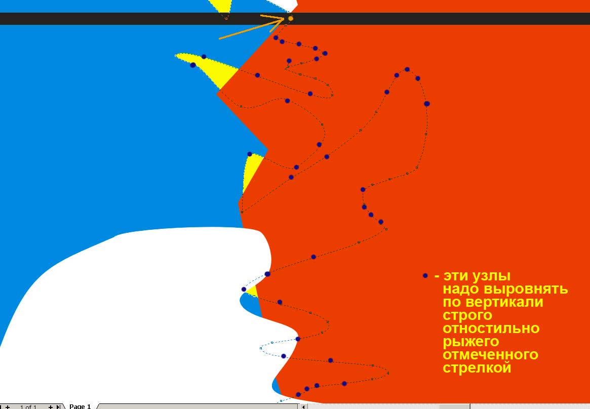

пример в 1-м аттаче.
какие узлы в объекте, залитом 100% cyan, надо выравнять строго по вертикали относительно отмеченного стрелкой -- во 2-м аттаче.
вам остаётся только это сделать, описать как вы это сделали и сообщить примерное время, затраченное на данную операцию.

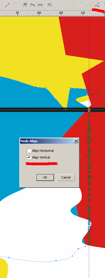

Вроде так:
Но, имхо, проще удалить лишние.
Ответ: cdrX*: выравнять узлы
см. Node align direct
Русская страница чуток битая
Можно и вручную - пометить направляющей желаемую позицию (включить прилипание к направляющим), выровнять точки NodeAlign, перетащить вручную на направляющую.
Trantor опередил, только выделил точки не выборочно как на скриншоте, а все
