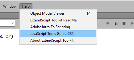

В порядке постукивания по шине - вы слышали про функцию redraw() ?
Конечно. Мне хватило пары часов чтобы разобраться с документацией. Только redraw() нифига не очевидна. Ни в одном примере она не используется. Уже давно не удивляет отсутствия внятного руководства от разрабов. В итоге сделал через BridgeTalk о котором ни слова у разраба ни в UI руководстве, ни по самим скриптам.
