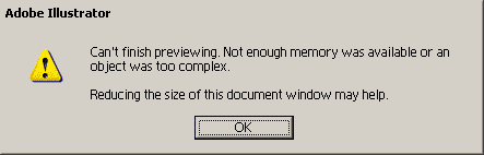

Установил Ill. CS пропатчил GDI-патчем от zg dc нормально работает.
Потом поставил на соседнюю машину, все точно также.
Теперь файл (PDF записаный из иля) который спокойно открывается на моем
Ill. CS не хочет открываться на соседнем. и выдает картинку которая
отображена в приаттаченом файле. Типа памяти не хватает. Но места под swap
достаточно он выставлен длостаточный, в памяти больше ничего при этом не
висит.
Что это такое и как с этим бороться?
Сам PDF ничего сложного из себя не представляет.
Этикетка 70x55 маленькая embeded картинка и немного текста в кривых.

Читал. Но изменение, размеров окна не помогает.. -(((

Не помогает. Да по идее и не должно. Ведь все работает на соседнем компе который в принципе отличается только монитором. Наверное, какойто косяк при установке системы, потому что за последний день я уже пару раз сносил и устанавливал Иль, из двух дистрибутивов (как часть CS и как отдельный инсталлер) . -(((
Ответ: Can't finish previewing! -((
Короче получилось! -)
Дело было в том что юзер на win XP из под которого я заходил, использовал при login'е Roaming профиль. Залогинился под локальным и все пошло... странно... Может кто в курсе?
