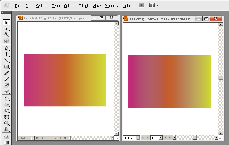

Результат как-то не очень:
Это самое интересное. :)
Ответ: Быстрый пантон-cmyk
Результат и должен быть не очень. Вопрос был про два щелчка, а не глобальную переделку макета. :)
