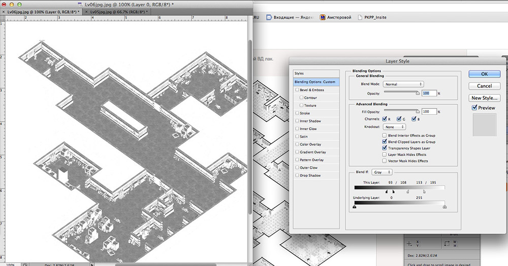

Можно еще так:
    161.4 КБ · Просм.: 818
Реакции: Ручные правки
