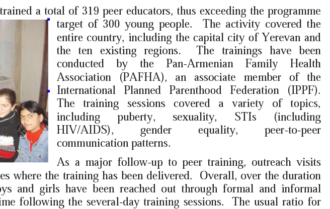

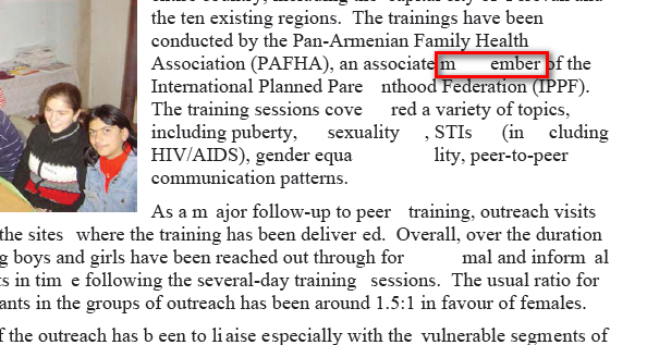

Было дело так...
Принесли вордовскй PDF я конвертировал в CMYK (встроенным конвертором акробата 9) и не заметил что появились какиета фичи. Конечнож уже напечатали и ничего не исправить (платить стоимость придется мне:( ), но когда я попробовал все сделать сначала фичи не появлялись.
Посмотирите атачменты пожалуйста может у когонибудь было таких проблем и наконец узнаю вчем дело.

Ответ: Была проблемв, осталась проблема :(
выравнивание слетело
Вороде я тоже так подумал но тамже слова разделились :/

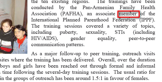

Acrobat 9 Pro, Windows 7 - никаких "фич".
lunatik сказал(а):
там да, вроде еще и профиль прицеплен.
Точно! из за этого конвертировали...
Спасибо ребята за помощ хотя ничего не добились :(
Скорее всего компьютеру чтото причудилось, потому что вториой и третий раз не как не добился плохого результата.
