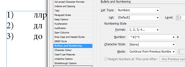

Возник такой вопрос - Создал параграфный стиль и в Numbering хочу чтобы нумерация была в таком формате 1) 2) 3)... то есть хочу кавычку после порядкового номера а там такой опции нет что делать есть какой нибудь выход кроме конечно же ставить всё в ручную...
Чего там нет?!
    44.3 КБ · Просм.: 550
Реакции: Toprad
У вас скобка в примере, а не кавычка. Возьмите и наберите ее на клавиатуре.
Думаю скобка не нашлась в меню Insert special character.
Проблема решена спасибо! Просто я незнал что в Numebering Style/Number можно самому вводить символы. InDesign-ном работаю сравнительно недавно.
