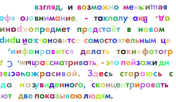

как бэ такой скрипт/макрос замутить что бы как на картинке
случайные цвета к блоку теста каждой букве
    105.7 КБ · Просм.: 883

Воспользовавшись генератором случайных чисел вестимо.
Вот для выделенного фрейма:
Код:
Sub EveryCharToColor()
Dim t As Text
Dim s As Shape
Dim c_ As Long, m_ As Long, y_ As Long, b_ As Long
Dim myCh As Long
Set s = ActiveSelection.Shapes(1)
Set t = s.Text
Randomize
For myCh = 1 To t.Story.Characters.Count
    c_ = Int(Rnd * 100)
    m_ = Int(Rnd * 100)
    y_ = Int(Rnd * 100)
    b_ = Int(Rnd * 40)
    t.Story.Characters(myCh).Fill.UniformColor.CMYKAssign c_, m_, y_, b_
Next myCh
End Sub
Вот для выделенного текстового фрагмента:
Код:
Sub SelectedCharToColor()
Dim t As Text
Dim s As Shape
Dim mySl As TextRange
Set mySl = ActiveShape.Text.Selection
Randomize
For myCh = 1 To mySl.Characters.Count
    c_ = Int(Rnd * 100)
    m_ = Int(Rnd * 100)
    y_ = Int(Rnd * 100)
    b_ = Int(Rnd * 40)
    mySl.Characters(myCh).Fill.UniformColor.CMYKAssign c_, m_, y_, b_
Next myCh
End Sub
Работает всё это добро очень не быстро, особенно первый пример. И конечный результат Корел прорисовывает тоже не слишком радостно. Можете это как-нибудь оптимизировать. В частности woxxom давал советы.
