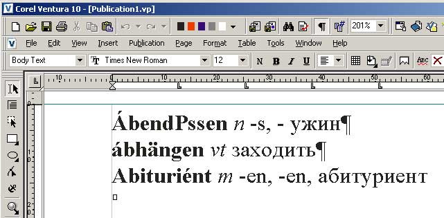

Поставил себе десятку. Все прекрасно грузит. Ventura 10 была заявлена как юникод приложение.
    143.5 КБ · Просм.: 1 533

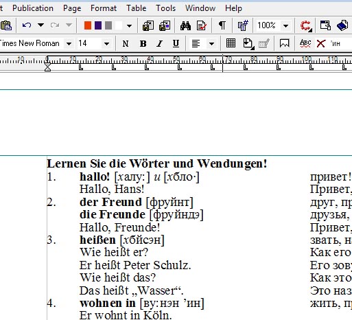

Neech, добрый вечер!
Могли бы Вы прислать страничку (или несколько типичных строк ) в формате CV10 (и фрагмент импортируемого текста) из продемонстрированной публикации. Если это не секрет, разумеется. Мне кажется, что нам всем имеет смысл обсуждать что-то одно и конкретно. Конечно, хорошо, что у Вас все работает... Но вряд ли Jlet от этого станет легче. Может, попробуем выявить источник проблемы, с которой столкнулась Jlet, в принципе. Я думаю и остальным это будет интересно...
Ответ: Буквы с умляутами отображаются некорректно.
Neech, теперь уже доброй ночи!

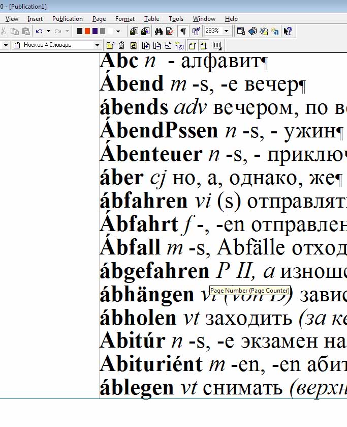

Пока разыскал десятку, пока поставил... Все-таки последний раз к ней обращался 5 лет назад... Можно не присылать материалы. Для единообразия я воспроизвел несколько строчек из Вашей публикации. В общем, проблем с импортом файла в формате Word-2003 в Corel Ventura 10 у меня не возникло.
Так что о причинах проблем у Jlet ничего определенного сказать пока не могу.
Что касается того, что Corel Ventura 10 заявлена как UNICODE-приложение, не очень понятно, что это означает... Например, картинка в Copy Editor и форма в которой хранится текст в файле публикации (FAR -> F4) дают повод в этом усомниться...

Со словом "Abendessen" кстати что-то не так — похоже там вместо "e" или "é" кириллическая "P"
