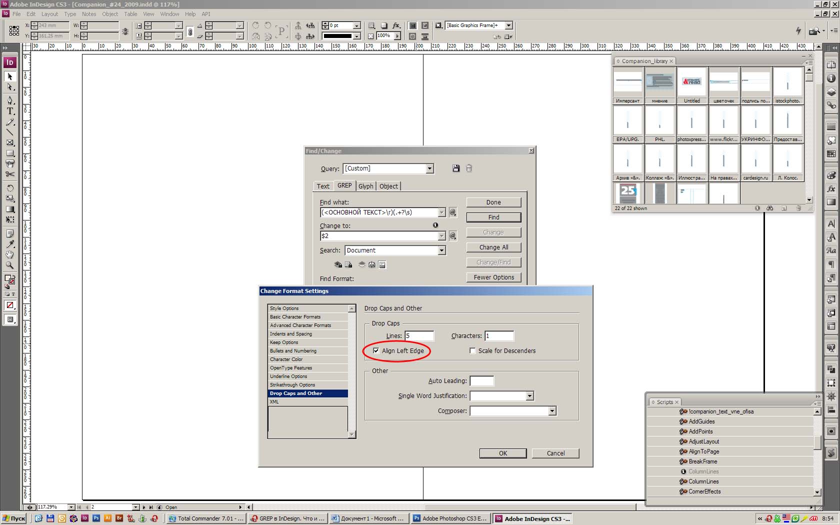

У меня есть GREP, который делает буквицу в первом предложении в тексте.
Но работает он почему-то только один раз. Когда я только создаю и применяю, все работает. Но когда сохраняю и применяю повторно, постоянно слетает галочка “Align Left Edge”.
Это глюк самого InDesign? Хотя пробовал на трёх разных InDesign. Или в чём может быть проблема?
    207 КБ · Просм.: 1 141
