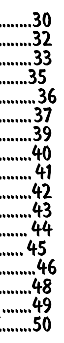

Добрый день.
Есть текст, набранный шрифтом BrushType SemiBold.ttf
На скриншоте видно, какой он неровный. После некоторых букв межсловные пробелы становятся едва заметны.
Попробовал пару версий шрифта – везде то же самое. Но нужен именно этот. Или какой-нибудь очень похожий. И чтобы вёрстка не разъехалась.
Есть решения?
Кому видно?
Лично я вижу неаккуратную вёрстку оглавления. А к этому шрифту лично у меня претензий нет. Хотя я бы не использовал его в оглавлении. Разве только если литература детская.

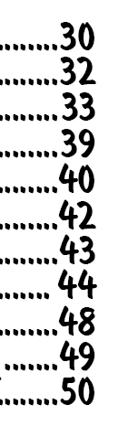

Вот как выглядит, если удалить строки, которые верстал слепой верстун:
Там всё ровно завёрстано. В стиле оглавления стоит табуляция с выравниванием по правому краю. Но строчки оканчивающиеся шестёрками вылезают. А пятёрками - наоборот. Вёрстка в порядке. Шрифт кривой.
Тогда приношу извинения. Верстальщик не слепой, а вот шрифт реально подгулявший (проверил).
