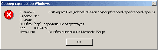

Боюсь повторится но всё же хоть пошлют туда куда нада :о))
вообсчем скачал скрипт а вот как использовать незнаю вот что выдайт когда нажимаю . скрипт такой -->>
raggedPaper
/ Maket Processing
Описание: Скрипт предназначен для создания эффекта разорванной
бумаги на одной или нескольких сторонах прямоугольника (объект Rectangle).
Для создания "рваной" стороны используется генератор случайных чисел,
поэтому каждый раз получаются уникальные объекты.
Есть возможность управления смещением и шагом точек (см. описание в приложенном readme файле)
и некоторыми другими настройками.
Кроме того, скрипт может создать дополняющий объект - вторую "оторванную" часть,
которая полностью совмещается с первой, образуя единый объект, как бы разорванный на две части.
закинул в папку скрит но нигде при этом в индизе не нашел...
выдает ... см имагес
    4.6 КБ · Просм.: 746
Ответ: Боюсь повторится но Как??
Мне кажется, ты просто не туда положил скрипт.
Вот правильный путь:
\Program Files\Adobe\Adobe InDesign CS\Presets\Scripts\ ,
то есть каталог Scripts должен быть подкаталогом Presets.
Скрипт надо запускать ТОЛЬКО из панели скриптов.
to Botik сенкс завтыкал терь всё работает ... :beer:
