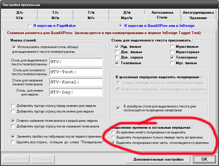

Ответ: Болд в телепрограммах
Умеет, причем вполне хорошо:)
um_nik сказал(а):
Уже несколько лет ей пользуюсь :) Но она время не болдит.
TV-Cleaner болдит совершенно корректно, только в настройках надо проставить. Ну или "Найти / Заменить", как выше писали...
А поподробнее. Настройки я поставил, но не получается.

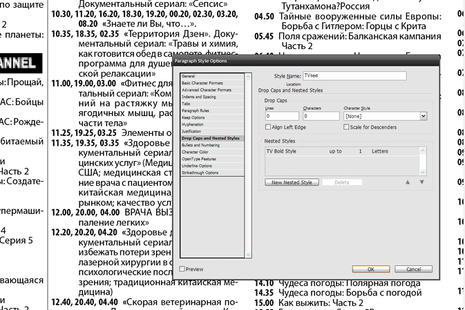

А можно еще проще. Тупо в стиле задать. Вот так:
кавычки тоже полужирные становятся
У меня с кавычками нормально, но там, где название программы состоит из цифр тоже пж (например "24" на Рентв). Так что замена все-таки лучше.

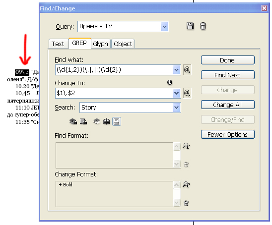

vbatushev сказал(а):
GREP'ом в этом случае лучше всего так:
Поиск: (\d{1,2})(\.|,)(\d{2})
Замена: $1\.$2
+ на болд
Замена не работает. Что не так?
    144.9 КБ · Просм.: 850
Гон с моей стороны.
Поиск: (\d{1,2})(\.|,|:)(\d{2})
Замена: $1.$3
Сам ругаюсь, чтобы "читали", что пишут, а сам — вона чего. Незачот в зачотку :)
