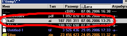

Файл иллюстратора 11 весит 190 Мб, в нем поубивал все объекты и свотчи с кистями. При эксорте в 10 версию становится нормальным - 26 К. 'opa!)' Изначально там была несложная верстка. Файл делал не я, такой принесли. 'hz'

Ну меня напрягает что файл с несложной графикой (и даже пустой) весит 190 Мб. Неудобно это. И вообще непорядок.

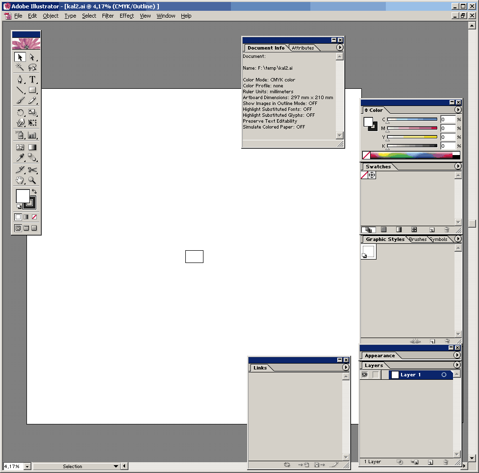

Очень странно скажу я Вам.
А покажите что пишет палитра инфо, и вкладочку о линках тоже. Ну и скриншот этого чуда.
Ответ: Большой размер пустого файла *.ai
Hurry2 сказал(а):
А скрытых непустых слоев случайно не завалялось? Или элементов за границами страницы? Или скрытых элементов (по Контрол+3)?
Нету
Да уж... сам первый раз такое вижу.
ок
А какой у него физический размер?
Я это к тому, что, если он Preview цепляет в 72 точки, то оно может много весить. (Хотя, это более характерно для EPS. Ну вдруг...)
И еще интересно: если его Save as в том-же формате (Ill 11), то размер остается?

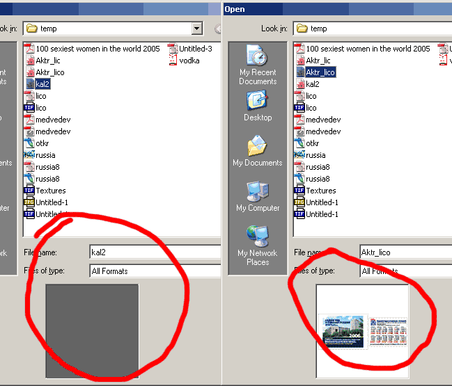

Превью у него нет, т. к. он пустой, в файле из которого он был сделан путем удаления объектов и свотчей было превью, но весить столько не могло: там был календарик меньше А4 формата. И вообще - это же не епс, чтоб превью в 72 точки хранить! Еще попробовал архивнуть - совсем не сжался. Save as - это первое что было сделано и разультата не дало, размер тот же.

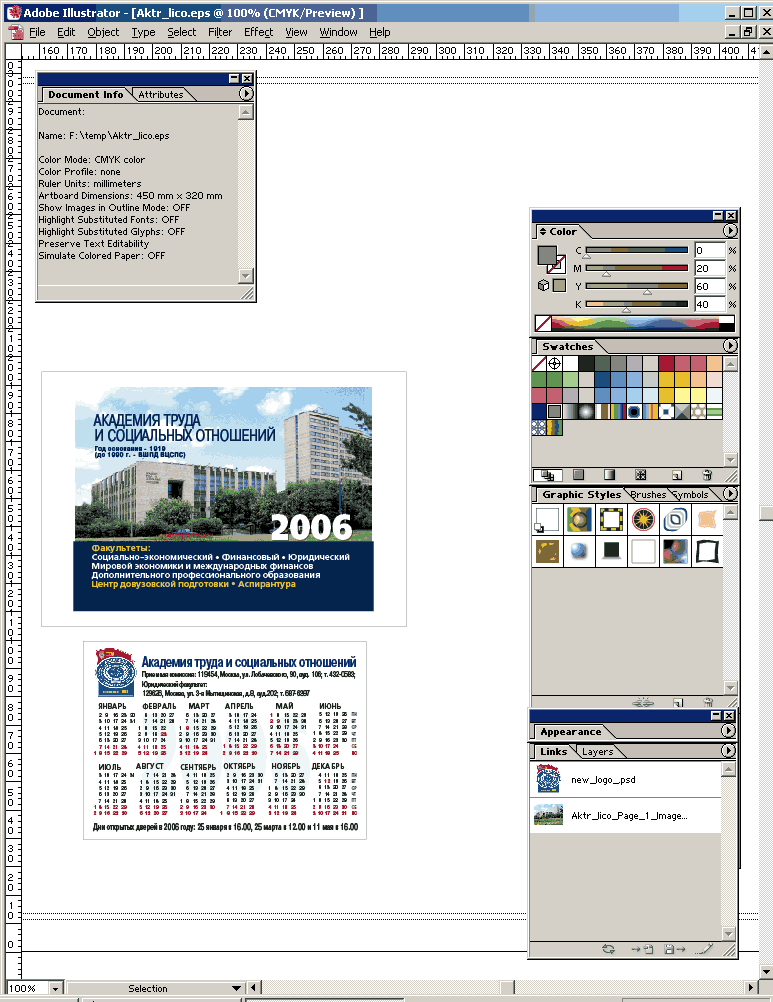

1) Romario покажите что пишет палитра инфо, и вкладочку о линках тоже, с макетом а не с пустым листом.
2) Что происходит с размером если сохранить его как EPS
3) При пересохранении Save as (*.ai) я надеюсь что файл был записан не поверх существующего, а в новый?
1) Прикреплённый файл.
2) EPS получается 240 Мб, опции сохранения мало влияют на размер.
3) Save as (*.ai) писал в новый файл
