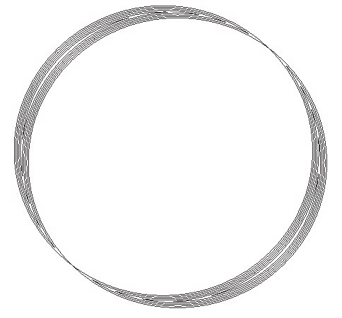

Как сделать такой цвет бликов и есть ли прозрачность ?
Основная проблема - сделать получившиеся серпы более прозрачными к краям? Обычным блендом.serp.jpg
Вот что-то в этом роде

Бленд делайте от прозрачного на краях к непрозрачному в центре
Ответ: Блик + внутреннее свечение.
Нужно добавить Opacity Mask, чтобы края бленды сходили на нет.
