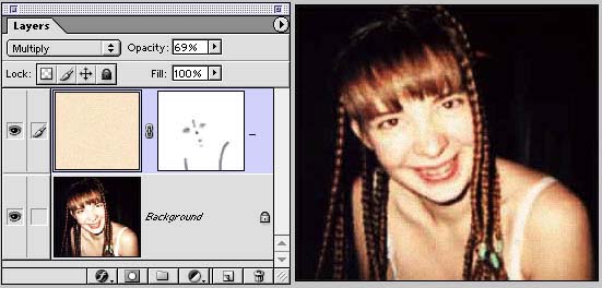

Вот, один из обсуждавшихся вариантов. Можно закрыть проблемные зоны соответствующим по цвету фильтром.
    44 КБ · Просм.: 1 031
