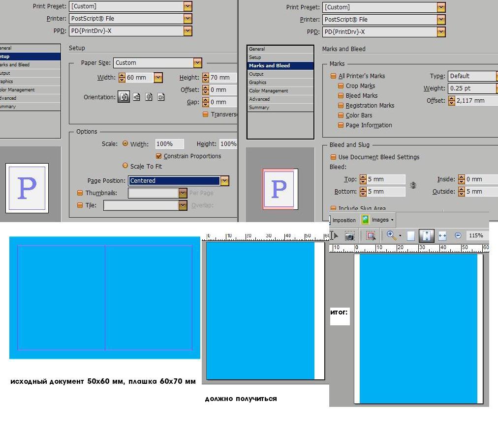

Доброго времени суток!
Возник срочный вопрос:
Имеем верстку в InDesign CS3 разворотами.
Необходимо напечатать постраничный ps со следующими типографскими требованиями:
размер документа+5мм с каждой стороны к обрезному. Вылет иллюстраций тоже на 5 мм. Но с внутренней стороны (которая в корешок), эти 5 мм должны остаться "белыми".
Делая как в кварке, то есть задавая при печати выравнивание документа по центру и Bleed по 5 мм со всех сторон, кроме Inside - 0 — ничего не получается, эти 5 мм распределяются равномерно внутри и снаружи...
Вариант переверстать пополосно - не рассматривается.
В пдф я конечно могу это победить (предварительно выведя ps с Bleed_ом 5 со всех сторон), но как то это не по русски... неужели Индюшка не умеет этого делать сама, как тот же кварк?
PS. Старался написать короче и понятней, но конец рабочего дня дает о себе знать... На всякий случай для ясности скринок, как примерно должно выглядеть.
    41.7 КБ · Просм.: 673

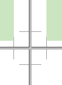

Sinyak сказал(а):
...и Bleed по 5 мм со всех сторон, кроме Inside - 0 — ничего не получается, эти 5 мм распределяются равномерно внутри и снаружи...
Все индюшка умеет. Это вы чего-то не то делаете.
Чего куда распределяется я не понял ни фига 'hz'
Вот те и атач — зеленая плашка лежит на мастере и одна на разворот.
    4 КБ · Просм.: 1 031

Ну чтож, раз так, то слезно умоляю указать что именно я делаю не так...
Вот те и аттач, где видно что из чего должно получится, что получается на деле, а так же мои кривые настройки, которые в нелюбимом мной кварке дают желаемый результат (документ "для примера", не реальная верстка). Кривизна моей версии Индиза - не является причиной, так как пробовал MAC/PC и разные версии.
____________________-
Добавлено чуть позже))
Во черт, кажется я таки открыл сию тайну)) Если выводить с метками, то все OK... надо же... Мне правда требовалось без меток...
    122.8 КБ · Просм.: 765
Ответ: Bleed_Inside (печать в *.ps)
A**Z сказал(а):
ТЗ было таким:
"со следующими типографскими требованиями:
я и выполнил эти требования. Что еще то надо?
A**Z сказал(а):
На картинке видны метки, но не блиды.
Вы уверены, что внутр. блид у вас 5мм?
Вы сами поняли, что сказали? Внутренний блид у меня 0. Потому что белый нужен.
Еще атач посмотрите — там с боксами показан.
Sinyak, вы кропмарки поставьте хотя бы и все у вас номано будет.
    3.9 КБ · Просм.: 867
