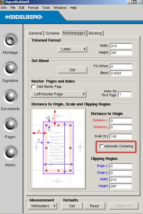

Поздравляю! Вы наступили на старые добрые грабли! :)
Скорее всего вёрстка в Indesign брошюры на ВШРА.
При экспорте скорее всего "с внутренней стороны" вылета не было.
Всех технических подробностей не помню (см. галочку Automatic Centering в закладке Masterpage - он тогда скорее всего отработает TrimBox), но самый "косякоустойчивый" вариант - генерить pdf у которого вылеты со всех сторон.
То есть при обрезном формате 210х297 мм - 220х307мм, а не 215х307 мм.
При подстановке в спуск полоса встанет по центру.
Повторяю - это самый надёжный вариант.

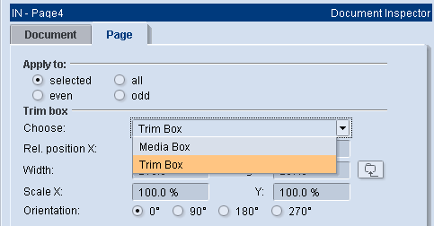

Ответ: bleed & Signa Station
Это без сомнения. Однако, Сигна корректно отрабатывает тримбокс с разносторонними припусками (см. аттач).
Скорее всего, в данном случае, было выравнивание по медиабоксу. Или со входным ПДФом было что-то не то.
В любом случае, нужно было проверить входящий ПДФ на предмет корректности тримбокса и соответствующих припусков.
Да, я про это и говорил - надо снять автоматическое центрирование.
У многих оно стоит по умолчанию.
Главное чтобы оператор спуска клювом не щелкал, проверял ЧТО он подставляет в спуск.

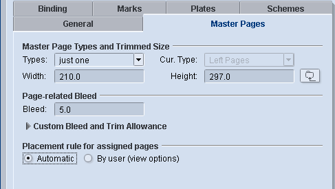

Alien
Напротив: Placement rule for assigned pages по умолчанию ставится в Automatic (скриншот №1) и отрабатывает корректно. А вот если By user и там Center, то...
Я про другое подумал, на самом деле (скриншот №2).

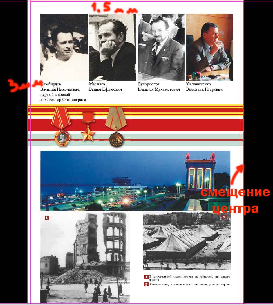

На скрине страница 2 (оборот обложки). Справа корешок. Полоски под орденами ушли на 15 полосу на 2 мм. Если смотреть на прокол, то видно несовмещение при печати обложки и оборота. Обложка была сформирована как единый pdf с блоком. Как объясняют технологи - сигна не обработала bleed. Обвиняют верстальщика, мол "нельзя" использовать функцию bleed в индизе.
На сколько я понял по ответам, функцию использовать можно, нужно просто следить за настройками сигны. В тех. карте было все прописано, все обрезы, все форматы. Был макет. Всё было. Но виноват верстальщик, который использует функции индиза и не лезет в формирование спуска.
    77 КБ · Просм.: 1 210
Что ещё за функция? Имеете в виду поля под обрез?
Если обрезной формат был задан страницей макета, а напуски разрешены зоной BLEED, то технически всё сделано верно. Главное чтобы выпуски "свешивались" за обрезные границы, заданные размером страницы в публикации.
ЗЫ. Указывать размер страницы в публикации с добавлением размера блидов - весьма гнилой вариант. Я всем клиентам советую уходить от этого.
