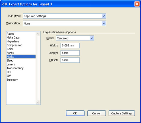

В типографии попросили сделать образные метки в документе.
При выводе указал bleed 5 мм, кроме inside 0
Получилось вот так:
Это правильно? Почему внутренняя сторона тоже с блидом получилась?

Это не разворот, а 2 отдельные страницы. Просто я их склеил, чтоб 2 файла не загружать.
Заметил что когда делаешь просто bleed (inside 0, остальные 5 мм), то inside остается 0. Но если добавляешь метки, то в инсайд тоже добавляется расстояние. Это так и должно быть?
Если специально не просили, то делать этого не нужно.
Метки в любом случае ставятся со всех сторон с одинаковым отступом (Offset), обычно его делают равным Bleed или больше.
В Acrobat/Reader можно включить отображение bleed и других "боксов", будет понятнее, что они 0 внутри как вы хотели.
