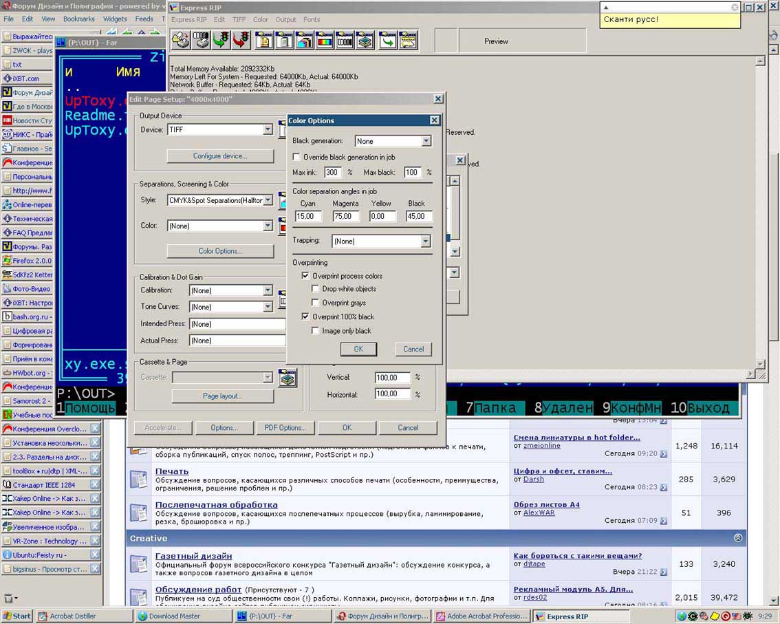

Да, с такой логикой разработчиков точно без мануала не обойтись. Это же надо было такое придумать в разделе оверпринтов...
согласен. С другой стороны, к логике настройки арлекина особых претензий нет. Чего, по-моему, никак не сказать о Apogee, PDF series 3 по кр. мере. Три года каждый день пользуюсь -- не перестаю удивляться :)
Опять же, по логике, если говорить об оверпринте, то исходя из текста аттрибут оверпринта сбрасывается для белых объектов.
неужели? Drop (терять/ронять/пропускать -- в данном контексте) белые объекты. Возможно, жаргон препрессеров -- носителей языка. Но понять неправильно сложно, по-моему
просто нужно прогнать тестовую работу и посмотреть результат
конечно, изучайте (говорю же, иначе "не наш метод"). Но с арлекином я собаку съел, так что спорить не о чем :)
Ответ: Black в CMYK (0-0-0-100)
Нет, я имел в виду Set Flag и Drop Flag. Т.е. установка и сброс флага оверпринт. Это скорее программистская логика, чем препрессорская.
Да, выглядит как софт, собранный из отдельных проработанных секций, но с плохо продуманной логикой интерфейса управления. Отдельно Агфасет, отдельно РИП-тюнер... Больше смахивает на *nix-подобные программы, где нужно кроме всего прочего править конфиги в текстовом виде. ;)
я не о программистскскской, препрессорской или какой угодно логике, а о чтении написанного черным по белому, ну да ладно
и может, я действительно не понимаю, что "проработанного" в "секции" Step&Repeat, если туда умудрились запихнуть convert spot to process и разрешение девайса ^)
1998 сказал(а):
Image Only Black
любой составной черный, во всей работе, выведется только на черной плате, т.е. перестанет быть составным
А что такое составной черный? Объекты, у которых в канале К 100%?
P.S. У меня еще в Дельте в стандартном хедере делающим Black overprint стоит "перекраска" R=G=B=0 в 100K
