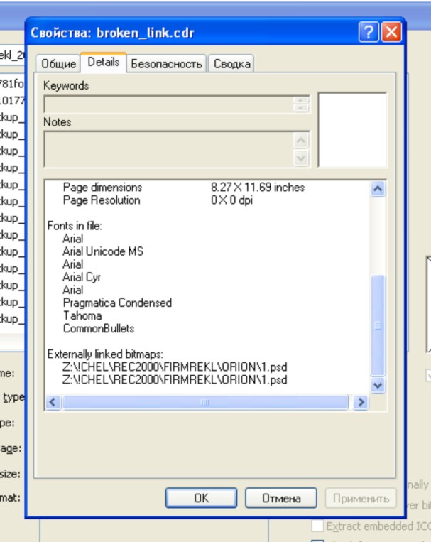

Про удаление ColorStyle ссылка уже была, а вот есть еще такая вот проблемка:
12 CorelDraw без SP1 (при установке сервиспака неприятные моменты появляются, это уже другая тема, с сп1 бага с линком таже).
Операционка думаю не важна, как и специфика железа (Не MAC)
В приатаченном файле (broken_link) есть информация о слинкованном (Link bitmap externally) файле. Причем увидел я это только по правой кнопке из проводника (файл приатаченный details.jpg). Из-за этой, так сказать лажи, файлы вырастают в размерах до громадных размеров.
Обнаружил еще такую штуку: при создании нового документа эта информация о линке уже прописывается в файл. Само собой я удалил coreldraw.cdt файл и выставил атрибуты на ReadOnly. Суть не в этом) Просто интересно как это могло получиться? Файлов с таким багом около 3 тысяч.
Способы облегчить их это копирование через буфер в новый документ или cmx. Размер файлов при этом уменьшается в разы. Но такая операция по копированию очень не удобная). Может есть уже готовое решение? Жду коментариев...
