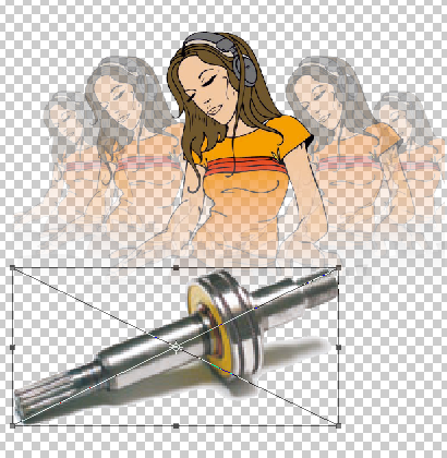

Доброго времени суток. Помогите, пожалуйста, справиться с неувязочкой. Есть PDF-файл. Был под паролем, программкой смогла снять защиту. Но вот, когда в Фотошоп картинки открываю (Открываю ПДФ в фотошопе и выбираю картинки), они будто все еще под какой-то защитой - сверху какой-то слой сеточки. Из 10 шт. нормально открывается всего пару. Каталог огромный, приходиться открывать ПДФ-страницу целиком и оттуда копировать по-отдельности картинки, там еще и водяные знаки сверху надо убирать - замучаешься!

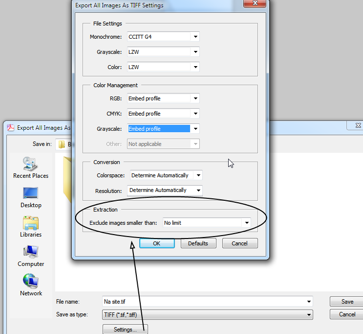

Попробуйте Advanced - Document processing - Export all images

Да, выход. Спасибо!!
Но тут в том-то и дело, что Я настраиваю, в каком качестве, с каким разрешением, а если нужны значения оригинала.
Вообще-то бооольшое спасибо за подсказку :)
Если и на это ответите, цены вам нет
Ответ: Битые картинки из PDF
Все на месте! Да, там и автоматически можно поставить - поторопилась, картинку вашу не увеличила. Огромное мерси! Как все легко-то оказалось. С завтра просто так время убивать не буду. Только продуманно! Всем мерси. И спать, товарищи

Но все-таки в чем проблема была с Фотошопом? Дело в защите ПДФ?
Если прозрачность убрать у картинок (Tools - Print production - Transparency flattener) то будут нормально открываться. Но так неинтересно, Export all images и так делает тоже самое.

Ага, потом мильон картинок заново обтравливать будете, а? Деточка, с сеточкой. У любой проблемы есть быстрые неправильные решения. У меня фотошоп открыл все картинки без "сеточек" :-)
