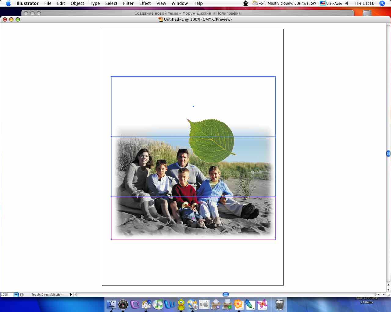

Было сделано два ПСД с леерами (прозрачная подложка), одна - плашка в растре, вторая - кружок на прозрачном фоне без маски. На одну картинку положил вторую, так что виден кружок без фона.
Сохранил и в AI, и в EPS для CS2 - всё восстановилось без порезки. Попробовал вариант с эмбеддингом картинок и без. Всё едино.
На крайний случай оставляю вариант с неправильно заданным рендерингом прозрачности (растровые эффекты и Flatness в параметрах публикации), но и разумные (на мой взгляд) вариации параметров дали точно такой же результат - всё цело.
На основании этого делаю вывод - в какой-то момент было сохранение в 8-ю версию, потом её пересохранили под 12-й. Порезка, естественно, осталась.
