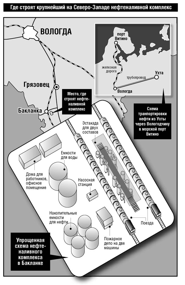

Хочу поддержать тему, предложенную Димой Сурниным еще, кажется, в феврале. Работаем по принципу - чтобы овладеть инфографикой, надо ее регулярно делать. Что получается - можно посмотреть в прикрепленных PDF (лучше видны детали) и JPG (чтобы не превысил лимит по размеру).
Недочетов там хватает: где карты недостает, где ракурс и надписи возможны в обратном порядке (для удобства восприятия), где перспектива хромает... На этих ошибках и учимся.
Заранее отвечу на некоторые возможные вопросы. Публикации занимают от 2-х до 4-х колонок. Работал один человек. Основа большинства инфографик сделана в Illustrator (только самолет - карандашный рисунок), все надписи, а также мелочевка (боксы для надписей, выносные линии, отдельные стрелки, маленькие схемки для аварии на ж/д) - в InDesign. В принципе, простые сюжеты можно от начала до конца делать прямо на полосе в InDesign - пробовали.
Быстрее всего удалось сделать о ЮКОСе: на придумку - 10 минут, на изготовление - 20. Дольше всего - до 5-ти часов - о нефтеналивном комплексе и авариях. В первом случае работа замедлилась из-за отсутствия полноценного визуального материала - многое журналисты объясняли "на пальцах"; в авариях много времени сожрала детализация техники в нужном ракурсе, особенно поездов. Но зато теперь я знаю, как ускорить этот процесс.

Здорово! "Маленький шаг для человека, и огромный прыжок для всего человечества!" Это уже серьезная заявка на профессиональную инфографику. Осмысленный, графически хорошо выстроенный продукт. В целом, понятно зачем делалась графика и почему именно этот способ подачи информации был выбран. Четкие понятные заголовки. Хорошее, и даже оригинальное исполнение. В общем, хвалить можно долго. Теперь над чем бы поработать.

5. Нефтеналивной комплекс. Исполнение хорошее, но непонятно, в чем смысл демонстрации устройства комплекса. Он есть? Если да, то в чем? Например, «накопительные емкости для нефти», и что? Сколько туда входит нефти? Сколько этих емкостей? Какой у них размер? Тоже касается и других элементов. Потом совершенно непонятен масштаб, размер, и то, что там на путях размещены поезда, понимаешь далеко не сразу. Просто кажется трубы какие-то. Карты – хорошие. НО! Важный момент для ориентации людей на карте показывать «точки привязки», которые им известны. Например, на карте, где кусок страны, как много ваших читателей представляет на карте, где находится порт Витино? А где Ухта? Я-то знаю, но остальные? Это Кольский полуостров там вверху или просто какой-то выступ? Но люди примерно представляют, где Мурманск, например и Архангельск. Пермь тоже вариант. Москва и Питер. Уральские горы. Ну, ты понимаешь, об чем я?
Ну, а так, очень все-таки хочется услышать, как же ты научился оптимизировать процесс отрисовки поездов. :)

И последнее - о нефтеналивном комплексе. В реальности там было чистое поле, пара цистерн и начальник стройки, который категорически отказался показывать схему будущего комплекса, и давать какие-либо подробности. Поэтому количество, порядок и соотношение объектов там совершенно точный (вплоть до числа загружаемых цистерн в поездах), но без настоящих размеров. В итоге и сама схема сделана только с элементами военной перспективы: выдержаны только углы, да и то не везде - поезда, действительно, не очень получились.
