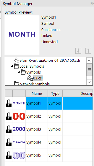

Хочу сделать библиотеку заготовок, ка было это в ранних версиях корела, как теперь это есть в адобе, чтобы независимо от файла эта библиотека была всегда под рукой.
Натаскал объектов в панель symbol manager и вижу, что это только для конкретно этого файла.
Как сделать библиотеку общей? Экспорт делает каждый объект, целиком список не экспортирует и не перетаскивается.

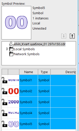

Натаскали символов в панель. Выделили все символы в панели с SHIFTом и только потом экспортировали в библиотеку CSL.
Теперь при открытии существующего или нового файла библиотека доступна в докере
Выделил с шифтом в панели, делаю экспорт. Смотрю, а там только один объект, а не все те, что были выделены.

... и все символы стали синими (выделенными)? И замки на них разомкнуты?
это результат
Да, разомкнуты замочки.
Были. Каким то чудом сделал экспорт всех объектов. С 4 раза.

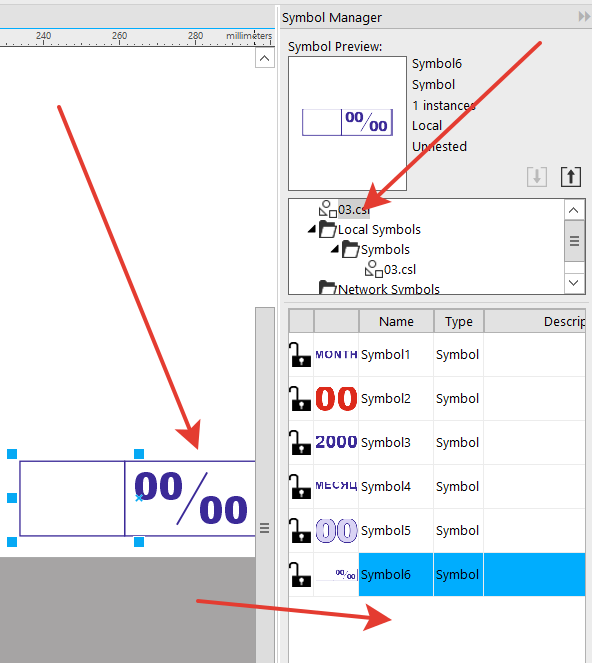

Теперь пытаюсь добавить ещё несколько новых... Только снова не понимаю как.

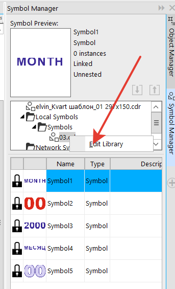

библиотека откроется для редактирования как файл
теперь выделив её сверху в списке, а не в локальных символах,
можно добавлять и удалять элементы библиотеки.
С удалением понятно - тащим в корзинку - а вот с добавлением иначе - надо копировать из сторонних файлов и вставлять в пустое поле документа открытой билиотеки и только затем тащить на панель.
после этого, сохраняем библиотеку аналогично сохранению обычного файла и закрываем её.

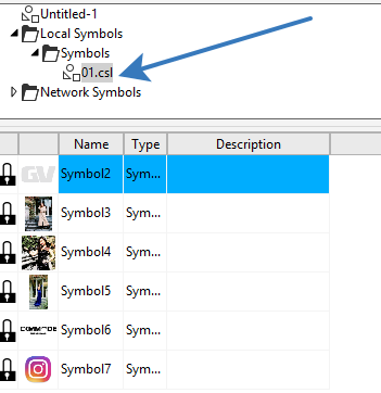

Спасибо, Разобрался.
