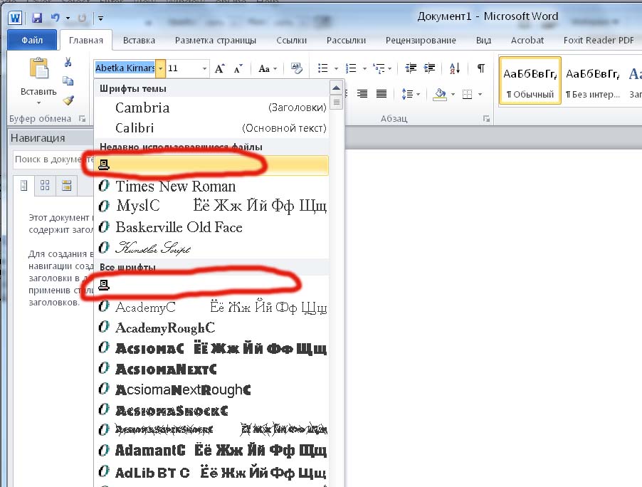

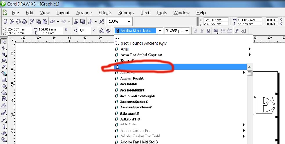

С NexusFont еще одно неудобство. Когда активирую группу со шрифтами, в строке выбора гарнитуры в программе вместо названия гарнитуры пустое место. Когда по пустой строке кликнешь, название появится. Но это пока пока я единичные подключаю при уже множестве установленных тем же FontExpert-ом - я вижу одну пустую строку среди всех заполненных. А когда все они пустые будут (если только одним Нексусом пользоваться)?
Не понял что-то я. Лучше скриншоты приложите.
