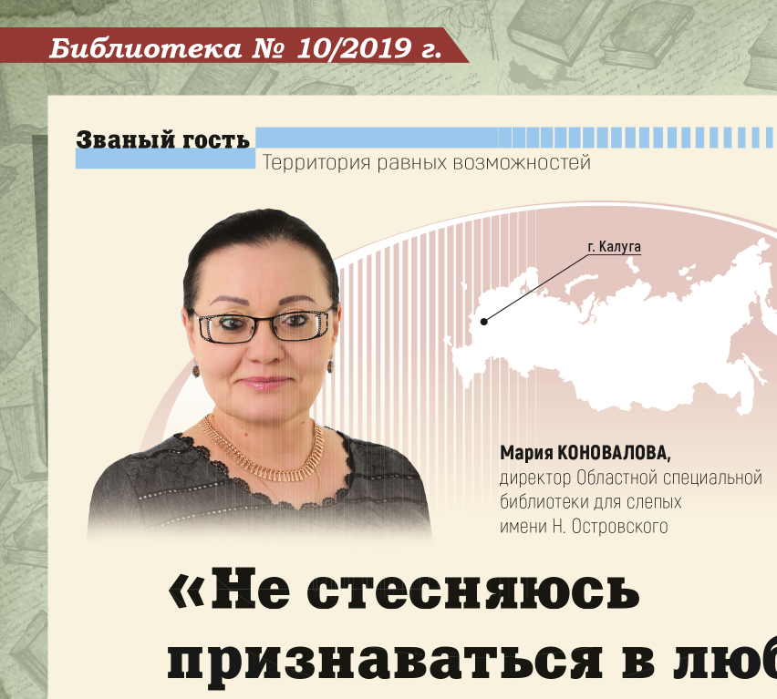

Здравствуйте! Проблема такая. При экспорте в pdf из индизайна появляются белые волосяные линии (на лице у женщины). В верстке это tif c альфа-каналом. Под ним лежит обычный объект индизайна. Почему tif в pdf бьется на куски?
Я видела их давно, и не обращала внимание на это, т.к при офсетной печати эти линии не видны, заливаются краской, очевидно. Стоило напечатать на цифре – и вот они вылезли, не критично, но мне заметно.
Прилагаю pdf и скриншот.
Спасибо.

Экспортируйте в пдф 1.4
Действительно, получилось! Линии исчезли. Спасибо большое!
